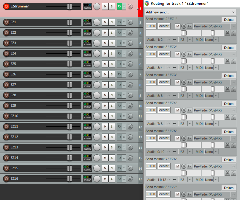

通过右键选择 Insert virtual instrument on new track...加载的音源,在加载完成后,REAPER 将自动创建音源轨道以及已经设置好路由的输出轨道。
例如我们加载 🎹EZDrummer 2 之后,REAPER 创建了如下所示的轨道,并已设置好路由。

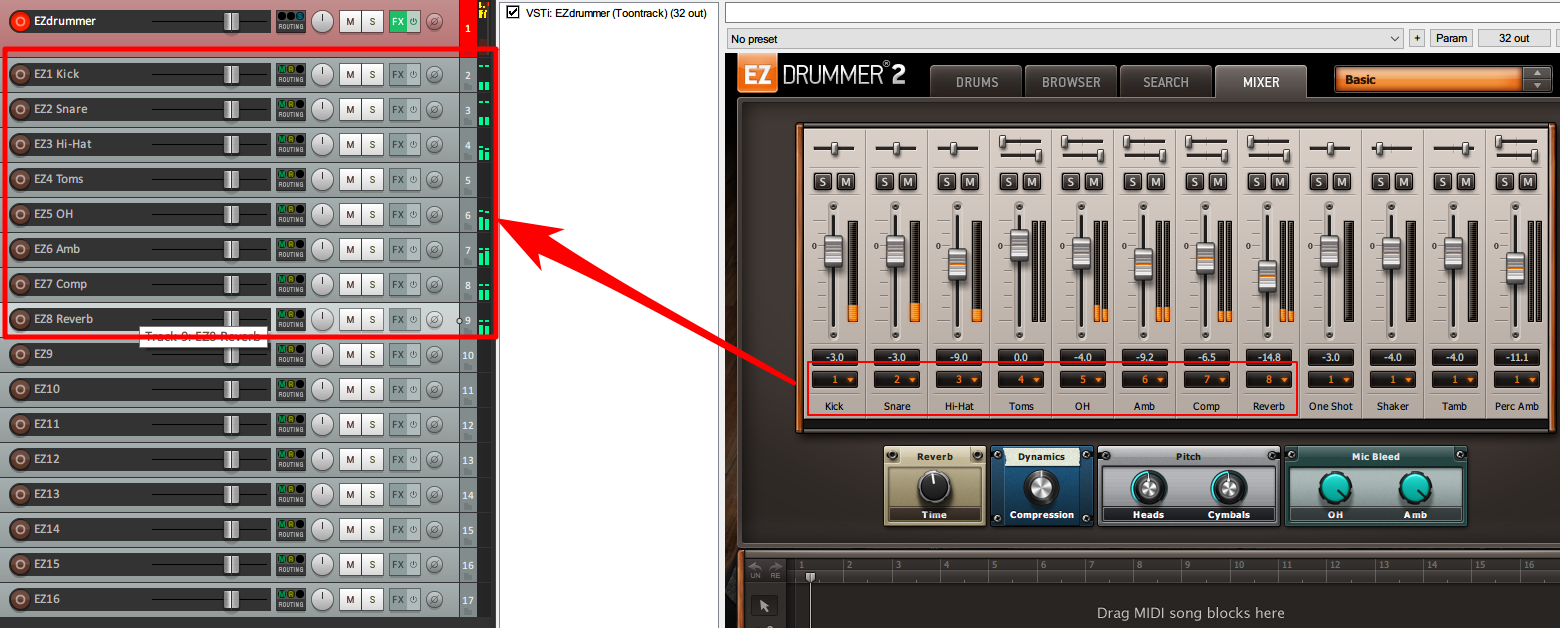

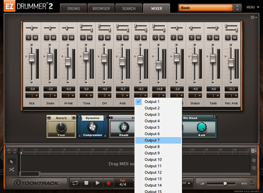

此时我们切换到音源管理输出的界面,一般是内置的调音台(Mixer / Output)页面。在里面为各通道分配输出。
例如在 🎹EZDrummer 2 的 Mixer 页面,它提供了很多组虚拟麦克风“录制”的通道,我们可以逐一设置输出。
设置完成后,音源内的输出将与 REAPER 的轨道关联起来,可以看到电平表会反映各通道的信号状态。
因为只用到了前面几对通道,所以后面的轨道是无信号状态。
我们可以进一步操作,例如为轨道标注名称,删除冗余轨道等。

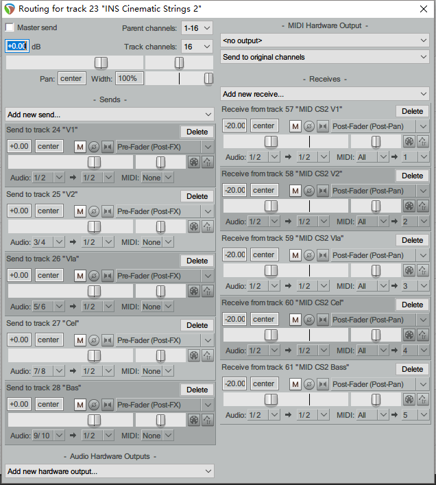

🎹Cinematic Strings 2 一般需要 5 个立体声输出,以将弦乐的 5 个声部输出至其他轨道。
这个音源提供了 Close、Stage、Room 三组拾音麦克风,但没有内置的调音台允许额外细分输出轨道,笔者的建议是导分轨时导出三次,每次选择一组麦克风。
假设我们已经创建了五个输出轨道,并且已命名加以区分,我们打开音源对应轨道的路由窗口:
此时我们的关注点在于左侧的 Audio: a/b → c/d,它表示:音源的 a/b 这对立体声信号通道输出至这个轨道的 c/d 音频通道。

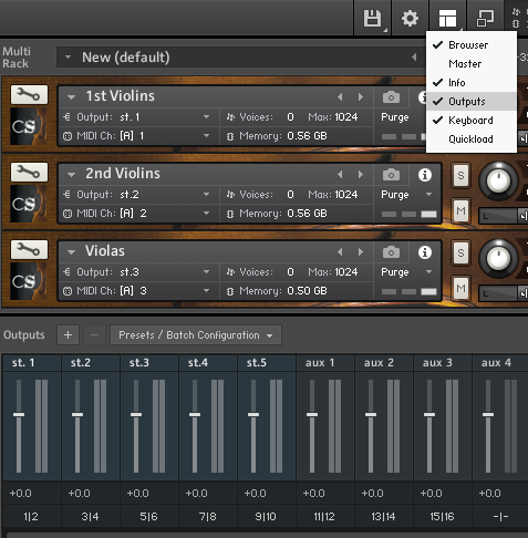

设置好之后,我们回到 🎹Kontakt 5 采样器上面,如下图所示打开 Output 选项。

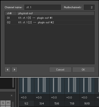

如下图所示,我们点击调音台的
这些位置,即可为对应的轨道设置它们的输出通道,这里我们用到了 st. 1 —— st. 5 这些通道。
