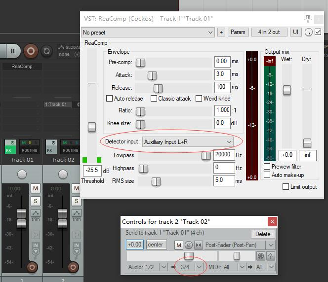

本小节以🔌ReaComp 插件为例,演示“侧链闪避”功能——Track 01 的压缩器会随着 Track 02 的音量提升而被触发。
首先,例如,对于立体声音轨 Track 01,它的信号通过效果链所使用的声道为 1+2,你应当在立体声侧链源音轨(Track 02)的 IO 设置中,将目标发送设置为 3+4,而不是设置至 1+2。其实,你也可以发送至 5+6 或者其他通道(记得在插件引脚连接器处调整),只要不是目的音轨所占用的声道即可。
请关注窗口的左侧:Aux In 或者 Key In(该名称是非固定的)。请根据你发送的声道在该窗口上配置插件的 IO,以确保插件能够接收到源音轨的信号。
如果你完成了上述流程,此时侧链应当生效,请进行测试。

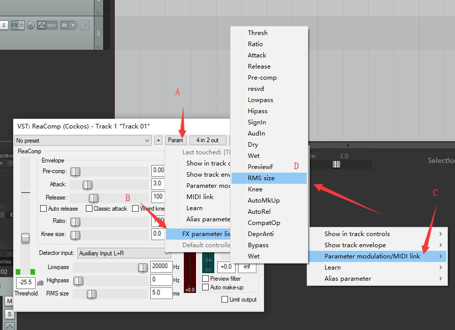

并非所有的插件都支持侧链功能,此时 REAPER 的“参数调制”将扩展这类插件的处理能力。
与基本侧链操作不同的地方在于,你不需要给 FX Plugin 配置任何 Aux In。
点击插件窗口上方的“Param”按钮,并选择 FX Parameter list -> Parameter Modulation/Link 功能以打开特定参数的调制面板。

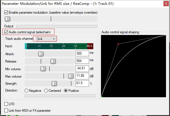

在该面板勾选“Audio control signal (sidechain)”启用侧链信号控制。
本小节以🔌ReaComp 的某个参数为例:
将 Track audio channel 设置为“更高序号”,例如 3+4.
调整参数并关闭面板。

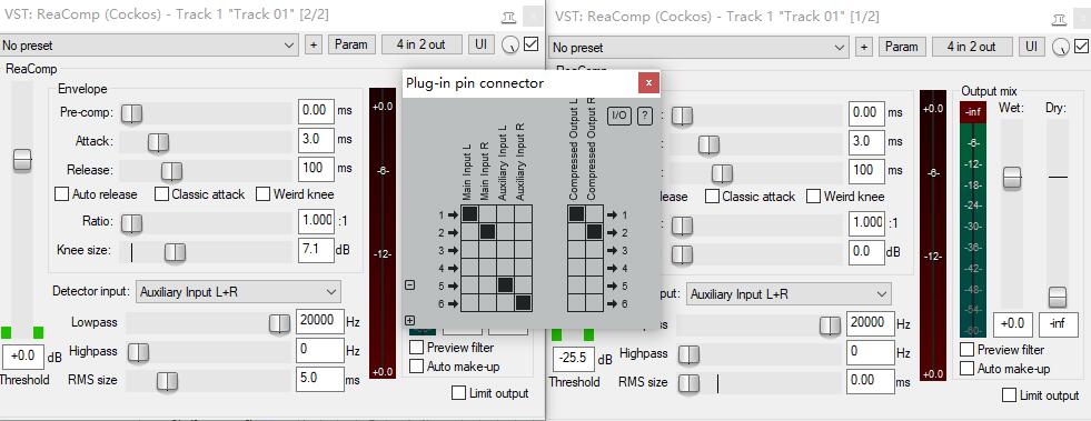

在一个轨道侧链多个效果器
如果你希望一个轨道的不同效果器能够接收多个侧链源信号,只需要额外再发送时使用更多声道。
并分别配置引脚连接器(Plug-in pin connector)。
(在该图中,插件引脚连接器控制的是 Track 01 的第二个 ReaComp,它接收来自另一个音轨 Track 03 的信号,而且它被发送到了 5+6,此时,Track01 便拥有了 2 个侧链效果器)
