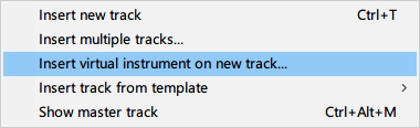

- 方法一:在 TCP(主视窗,走带播放列表)左侧空白处右键选择新建虚拟乐器轨,选择一款音源即实现乐器轨的创建。
💡创建完成后,宿主会根据音源的输出数量询问是否自动创建对应的输出轨道,当然用户还得手动进入音源的界面里对输出进行配置。
