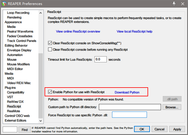

- 在 REAPER 中按照以下步骤导航到 REAPER 配置菜单:
Options -> Preferences... -> ReaScript
- 勾选
Enable Python for use with ReaScript选项,并点击右侧的Download Python链接以打开下载页面:

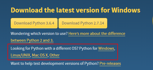

💡注意 Python 下载页面默认提供的是适用于 32 位操作系统的安装程序,如果您的电脑是 64 位操作系统,点击下图所示红框内的链接,下载特定版本。
- 下载并安装 Python(建议安装路径为默认路径),安装完成后,重复(一)(二)步骤回到 ReaScript 设置页面,在 Custom path to Python dll directory 中填入:
C:\Users\**username**\AppData\Local\Programs\Python\Python36💡**username** 对应您的计算机用户名

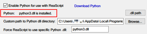

- 设置完成后,REAPER 将提示要求重启,重启后重复(1)(2)步骤回到 ReaScript 设置页面,检查 Python 是否配置成功,如下所示为成功配置时的提示。
