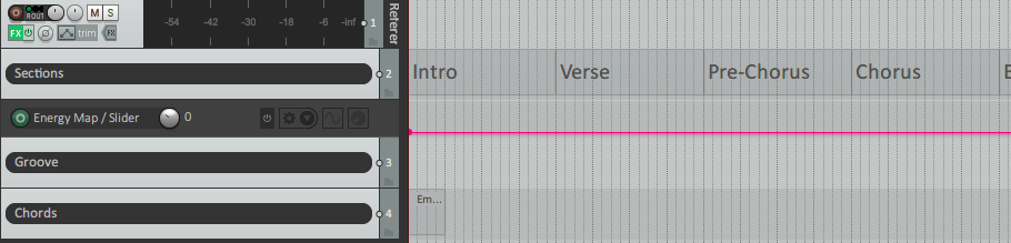

看一下截图:
为了不让这四轨干扰我们正常的制作流程,我把它们从调音台界面隐藏了,同时我也禁用了它们的 MIDI 以及音频的输入。
那么我们怎么使用这个模板呢?请容我解释一下模板中每一轨的功能。
参考轨
我们可以直接把参考的音频拖到这个音轨中,无论是该风格的制作 / 混音 / 母带参考品还是歌曲的小样版本。
为了针对可能出现的频段监听需求,我在效果链中放个了 ReaEQ,当高切低切用,并且把频率参数设置成了轨道控制钮。
段落轨
这个音轨是用来排列歌曲不同段落的。这个方面我发现用 REAPER 的空白块 (Empty Item) 功能会比用各种标记(Markers)或者区域(Regions)要更便捷。同时我们还能直接选中需要导出的段落,使用 "Loop points: Set Loop Pointsto Items" 这个操作(Actions),然后在导出界面右上角的 Bounds 选项里选择 "Time Selection" 或选区。
此模板内包含了所有我能想到的段落名称作为一个个单独的空白块。这样我们可以直接加载模板,利用现有的块来拼出歌曲的轮廓,然后删掉剩下的那些不需要的块。
在此之上,我用 ReaMIDIControl 加了一轨没有任何实际影响的包络,命名为 Energy Map/ 能量线,主要是画出歌曲的动态起伏。我们可以模仿上一条的参考轨来画出符合风格的能量线。

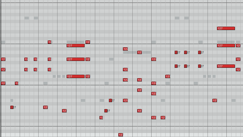

律动轨

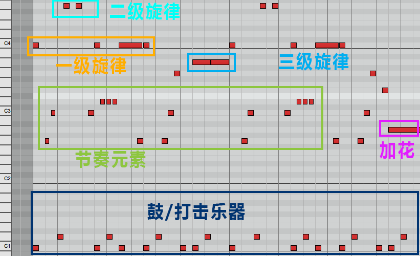

律动轨是用来制定出歌曲每个段落中的多层节奏律动的。我们可以直接插入一个 MIDI 块,然后如下图一样画出律动:
图中我用 C1 和 D1 来表示底鼓和军鼓,这样如果我把这个律动片段拷贝至鼓的轨道上,他们能直接触发相应的采样。其他节奏层则使用了 Csus2 和弦来标记,这样能够在最大程度上避免大小调的感觉,同时又不会听起来太混乱。当然你想用啥音标记都可以啦!当你找到一个合适的律动标记方法之后,别忘了为所使用的音高重命名,Rename Current Note,要不然几个月之后可能就忘了……
对于加花,我们在前期设计的时候可能还不确定某个地方应该怎样设计,但是我们可以先把加花的位置标出来。乐器加花不需要在这个层面上设计,但齐奏的加花可以在有思路之后标出来。
我在这轨挂了个 ReaSynth,默认预设,用来回放写出来的律动。
我们还可以直接用这个律动作为制作时的节奏参考,方便音符对齐之类的。
在这个基础之上,我们甚至可以把不同的律动层设置为不同的 MIDI 通道,这样我们能够专注单一的律动层而做出设计。当我们在 MIDI 编辑器里让其他轨道可见的时候,Reaper 只会显示所选的 MIDI 通道里的音符。

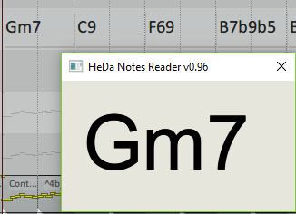

和弦轨
用这个轨道标出歌曲的和弦。在这轨里,我继续使用了空白块在轨道上显示和弦名称,因为用它调整位置和长度的话会很方便。同时,空白块也可以使用 Heda 的 Note Reader 脚本,能让我们在进行爵士相关的即兴时提供实时的和弦显示功能。
我在这轨上保留了一个空白块,简单用鼠标拖拽就可以将其复制。对比手动建立空白块省去了许多步骤。
