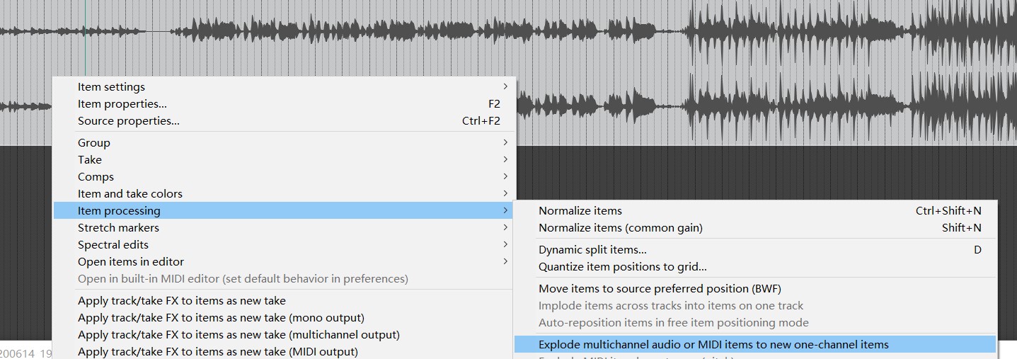

很久以前,我好像在本论坛看过一个帖子,讲的是用 REAPER 制作消音伴奏的。大致是把伴奏音频轨左右声道分离,然后把其中一个声道反转等等等。 现在那个帖子找不到了。想尝试一下,竟然找不到分离左右声道的方法了,怎么弄,伴奏轨都是整体一块,做不到上下两个的。 应该怎么弄呢?我在 Action List 里面用 split 搜索都没找到需要的动作。
提炼得到的方法
- 对着音频块右键,选择
Item processing > Explode multichannel audio or MIDI items to new one-channel items
- 对着音频块右键,选择
Item settings > Take channel mode...
选择一个声道,或进行下混缩。
- 通过扩展脚本实现(见下文)。
bobo198504 的原回答:
![](%E5%88%86%E7%A6%BB%E9%9F%B3%E9%A2%91%E5%B7%A6%E5%8F%B3%E5%A3%B0%E9%81%93/1.jpg)
也可以复制一轨,在这个菜单的第一项,把一轨设成 Left,一轨设成 Right。
