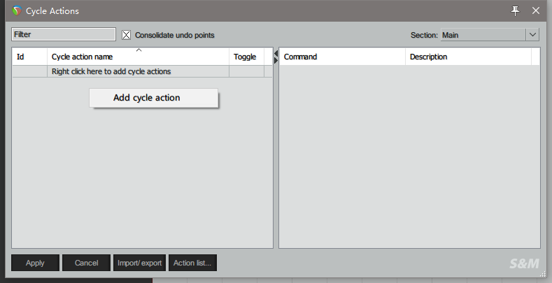

首先,我们通过 Extensions - Cycle Action editor
打开循环命令编辑窗口。
在该窗口的左侧,右键创建一条循环命令,并进行命名,例如 Play/Stop and Reset
![](%E8%A7%A3%E5%86%B3%E9%9F%B3%E6%BA%90%E6%97%A0%E9%99%90%E5%BB%B6%E9%9F%B3%E9%97%AE%E9%A2%98/drex_solve_stuck_notes_custom_5.png)

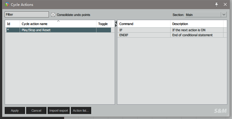

在选中该循环命令的情况下,在右侧右键,选择 Add statement - IF
![](%E8%A7%A3%E5%86%B3%E9%9F%B3%E6%BA%90%E6%97%A0%E9%99%90%E5%BB%B6%E9%9F%B3%E9%97%AE%E9%A2%98/drex_solve_stuck_notes_custom_6.png)

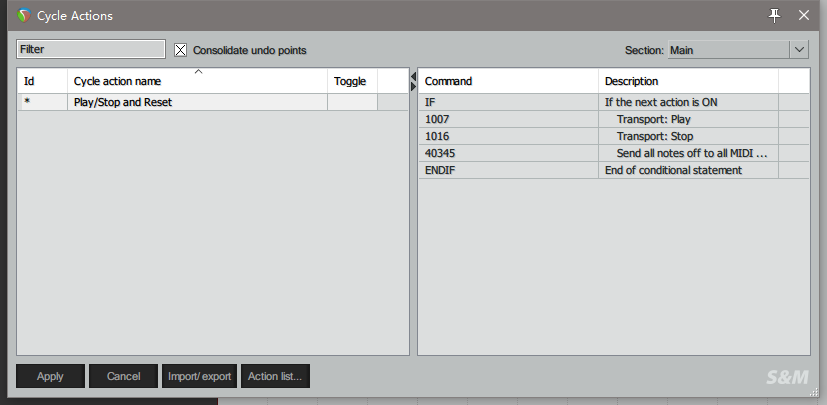

在上述的 IF 与 ENDIF 之间,右键选择 Insert
,重复三次,在 Command 列中添加三列命令代码:
1007
1016
40345
正确地操作之后,应该会是这个样子:
![](%E8%A7%A3%E5%86%B3%E9%9F%B3%E6%BA%90%E6%97%A0%E9%99%90%E5%BB%B6%E9%9F%B3%E9%97%AE%E9%A2%98/drex_solve_stuck_notes_custom_7.png)

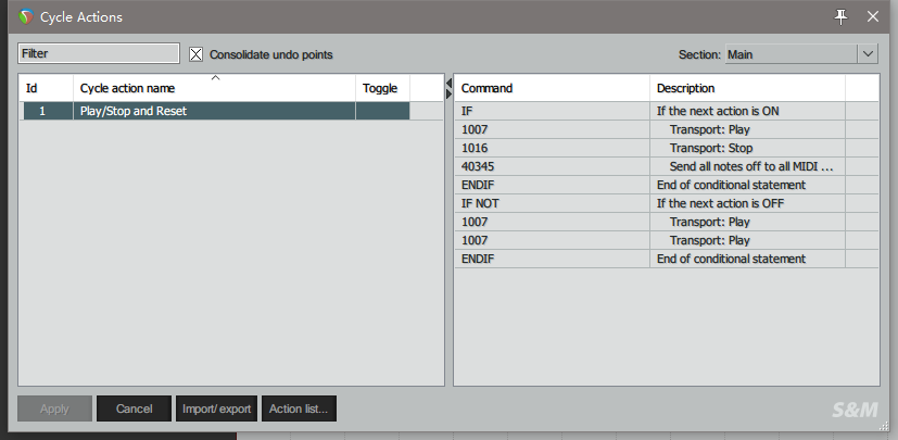

接着,我们在右侧右键,选择 Add statement - IF NOT
然后在的 IF NOT 与 ENDIF 之间,右键选择 Insert
,重复两次,在 Command 列中添加两列命令代码:
1007
1007
正确地操作之后,应该会是这个样子:
![](%E8%A7%A3%E5%86%B3%E9%9F%B3%E6%BA%90%E6%97%A0%E9%99%90%E5%BB%B6%E9%9F%B3%E9%97%AE%E9%A2%98/drex_solve_stuck_notes_custom_8.png)

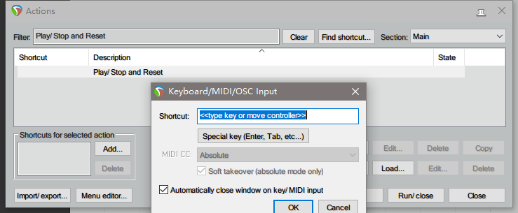

检索到之后,点击 Add...
按钮来为它分配一个快捷键,因为在这里我们想要用它来取代空格键,而空格键是特殊按键,我们先点击 Special key
按钮,然后在按下空格键。
此时将会弹出一个窗口,提示空格键将会被这条循环指令覆盖,点击确认即可。
