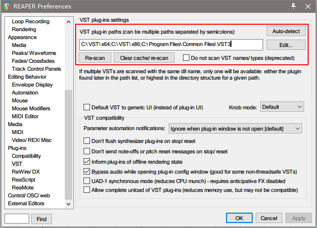

我们先通过 Options - Preferences... - Plug-ins - VST 导航至 VST 设置菜单,如下图所示。
上图已经是笔者根据自己电脑情况配置好的路径,根据个人情况,您需要点击右侧的 Edit... 按钮,选取对应的 VST 目录。
设置完成后,REAPER 可能会请求重新启动程序来进行插件扫描,或您手动点击 Re-scan 按钮,扫描完成后,您便可以在 REAPER 的轨道中插入这些 VST 插件了。

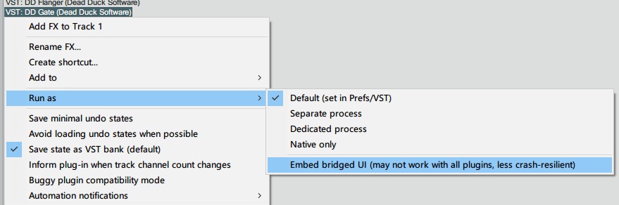

在 REAPER 中加载 32 位插件,插件默认是弹出窗口形式显示的,如果此时聚焦于该窗口,则 REAPER 将不响应走带的操作,因而会影响工作流程。这里提供一些解决方案:
如果您使用的是 64 位操作系统,推荐在安装插件时不勾选 32 位插件,如果已安装这些插件,则可以手动导航到 .dll 目录,将 32 位插件转移。
如果您使用的是 32 位操作系统,或某些插件只有 32 位形式,则可以在 Add FX 窗口中,选择这些插件后,右键 Run as - Embed bridged UI,如下图所示。
